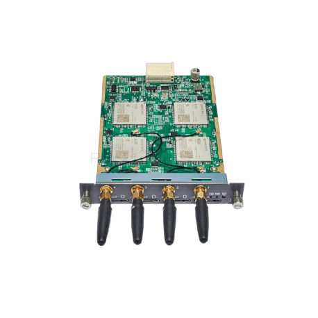

Points clés du produit
Module 4G/LTE EMEA (Europe, Middle-East & Africa) /Korea/Thailand de 4 canaux VS-GW1600 V2.
  • Prix abordable pour une qualité supérieure
  • Conception Hot Swap pour chaque carte SIM et modules
  • Compatible avec Asterisk, Elastix, 3CX, FreeSWITCH serveur SIP
  • Disponible en EOM
  • Garantie 2 ans
Attention: Produit géré sur commande. Délai de livraison 2 à 3 semaines. Commande non annulable, ni échangeable.
Vue d'ensemble
Le VS-GWP1202 est une passerelle 4G/LTE de conception modulaire de 4 canaux 4G/LTE, développés pour interconnecter un large choix de codecs et protocoles de signalisation, y compris G.711a, G.711u, G.729, G.722, G.726, iLBC, GSM et SIP, aux réseaux cellulaires 4G/LTE pour réduire rapidement les frais de télécommunications et de maximiser les économies.
Avec la conception unique de la passerelle VoxStack, elle supporte le hot-swap pour les cartes SIM et les modules passerelles 4G/LTE. Les utilisateurs peuvent simplement ajouter ou supprimer des modules d'extension matérielle ou les échanger. Chaque module passerelle 4G/LTE exécute un système d'astérisk indépendant à l'intérieur.
La conception de la passerelle VoxStack avec sa carte Switch LAN permet l'ajout de nouveaux matériels. Il prend en charge l'envoi et la réception de SMS, l'envoi en groupe et le SMS vers email. Les passerelles 4G/LTE sont 100% compatible avec astérisk, Elastix, trixbox, 3CX et FreeSwitch serveur SIP.
Spécifications Techniques
  • 4 canaux
  • 1 carte SIM par canal 4G/LTE
  • Quadri-bandes  850/900/1800/1900 MHz
  • Appel rapide
  • Modification PIN et IMEI
  • 2 ports LAN
  • Température de stockage: -40~125°C
  • Température de fonctionnement: 0~50°C
  • Humidité de fonctionnement: 10%~90% non condensé
  • 1 port série DB9 male, pour un usage de console de debuggage, RS232
  • Alimentation : externe 12V DC/4A
  • Puissance maximum : 32 Watts
  • Dimension: H x L x P:  4,5 cm X 15 cm x 19 cm
Caractéristiques
  • Hot-Swap (retrait en fonctionnement)
  • SMS, envoi, réception, envoi de groupe
  • Transfert SMS vers email
  • prise en charge de la vérification de numéro
  • SIP1.0/2.0, fonctions SIP avancés
  • service USSD
  • modification IMEI
  • Compatible avec Asterisk, Elastix, 3CX, serveur SIP FreeSwitch
Bandes de fréquences
VS-GWM420L-E EMEA (Europe, Middle-East & Africa) /Korea/Thailand
LTE FDD: B1/B3/B5/B7/B8/B20
LTE TDD: B38/B40/B41
WCDMA: B1/B5/B8
GSM: B3/B8
