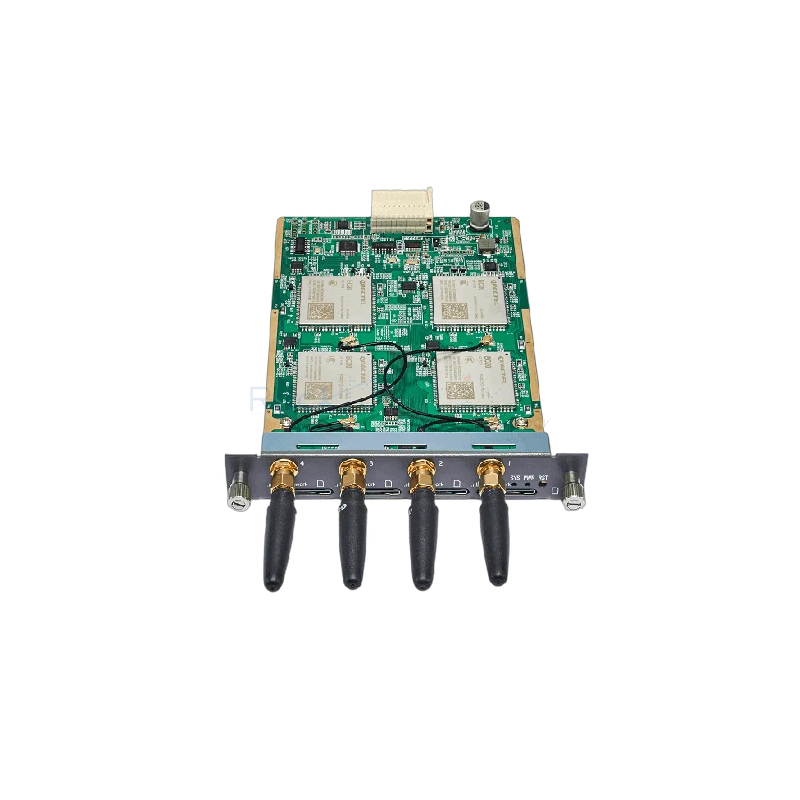

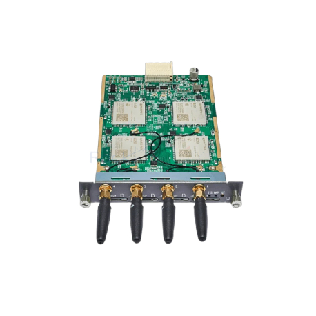

Module 4G/LTE EMEA (Europe, Middle-East & Africa) /Korea/Thailand de 4 canaux VS-GW1600 V2.
  • Prix abordable pour une qualité supérieure
  • Conception Hot Swap pour chaque carte SIM et modules
  • Compatible avec Asterisk, Elastix, 3CX, FreeSWITCH serveur SIP
  • Disponible en EOM
  • Garantie 2 ans
Attention: Produit géré sur commande. Délai de livraison 2 à 3 semaines. Commande non annulable, ni échangeable.
Vue d'ensemble
Le VS-GW1200-XG est une passerelle GSM de conception modulaire de 4 canaux GSM, développés pour interconnecter un large choix de codecs et protocoles de signalisation, y compris G.711a, G.711u, G.729, G.722, G.726, iLBC, GSM et SIP, aux réseaux cellulaires GSM pour réduire rapidement les frais de télécommunications et de maximiser les économies.
Avec la conception unique de la passerelle VoxStack, elle supporte le hot-swap pour les cartes SIM et les modules passerelles GSM. Les utilisateurs peuvent simplement ajouter ou supprimer des modules d'extension matérielle ou les échanger. Chaque module passerelle GSM exécute un système d'astérisk indépendant à l'intérieur.
La conception de la passerelle VoxStack avec sa carte Switch LAN permet l'ajout de nouveaux matériels. Il prend en charge l'envoi et la réception de SMS, l'envoi en groupe et le SMS vers email. Les passerelles GSM sont 100% compatible avec astérisk, Elastix, trixbox, 3CX et FreeSwitch serveur SIP.
